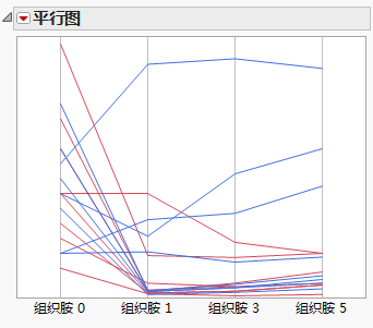

要生成图 7.5 中所示的图,请按平行图示例中的说明操作。
图 7.5 “平行图”报表
Image shown here
平行图是可在一个图中显示任意数量的变量的几类坐标图之一。不过,变量之间的关系可能只有在以下情况下才显而易见:
• 变量并排显示
• 为变量的水平指定颜色来跟踪各组
• 选择线条来跟踪各组
