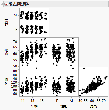

“散点图矩阵”窗口显示二元图形的有序分组。在每个图形中,您可以检查每对变量之间的关系。
按照散点图矩阵的示例中的说明生成图 6.6 所示的图。
注意:有关其他选项的信息,请参见“散点图矩阵”平台选项。
图 6.6 “散点图矩阵”窗口示例
Image shown here
通过以下两种方式之一拖放变量,以此替换图中变量:将一个轴上的变量拖放到另一个轴上来交换现有变量;或者,点击相关数据表的列面板中的某个变量并将其拖到轴上。该功能对于“正方形”格式的矩阵不可用。
