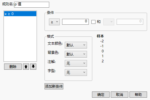

“条件格式规则”窗口随即显示。占位符规则显示在左侧。
图 9.15 添加条件格式规则
Image shown here
5. 按照添加条件所述添加和设置条件格式。

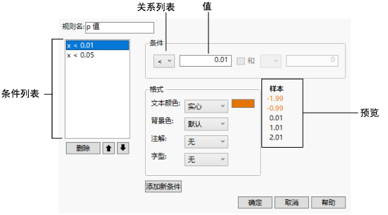

图 9.16 “条件格式规则”窗口
Image shown here
“p 值”的默认规则包括两个条件。列表的顺序指示应用规则的顺序。例如,p 值为 0.04 将不调用第一个规则 (x < 0.01),但会调用第二个规则 (x < 0.05)。

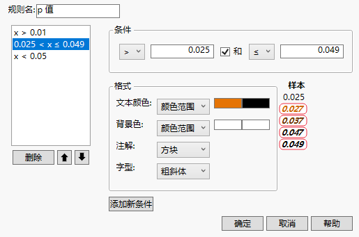

图 9.17 添加具有格式规则的条件的示例
Image shown here
