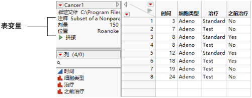

数据表变量可以包含文本信息(例如,数据的源信息),或者包含可供列公式或 JSL 脚本使用的值。数据表变量名显示在数据网格左侧的表面板中。
图 4.61 表面板中的表变量
Image shown here
