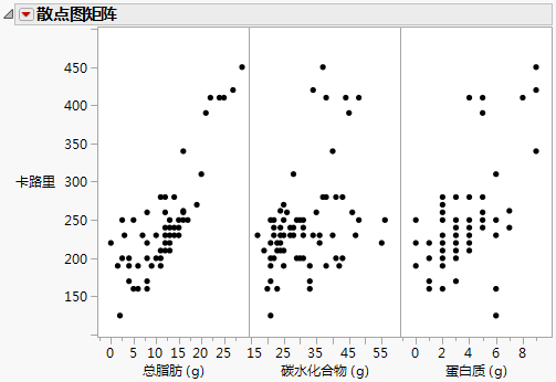

要可视化卡路里与总脂肪、碳水化合物和蛋白质之间的关系,创建散点图矩阵:
1. 选择帮助 > 样本数据库,然后打开 Candy Bars.jmp。
2. 选择图形 > 散点图矩阵。
3. 选择卡路里并点击 Y,列。
4. 选择总脂肪 (g)、碳水化合物 (g) 和蛋白质 (g),并点击 X。
5. 点击确定。
图 5.26 散点图矩阵结果
Image shown here
散点图矩阵显示卡路里与这三个变量之间存在正相关性。卡路里和总脂肪之间的相关性最强。既然营养学家认识到存在关系,则可以构建多重回归模型以预测平均卡路里。
