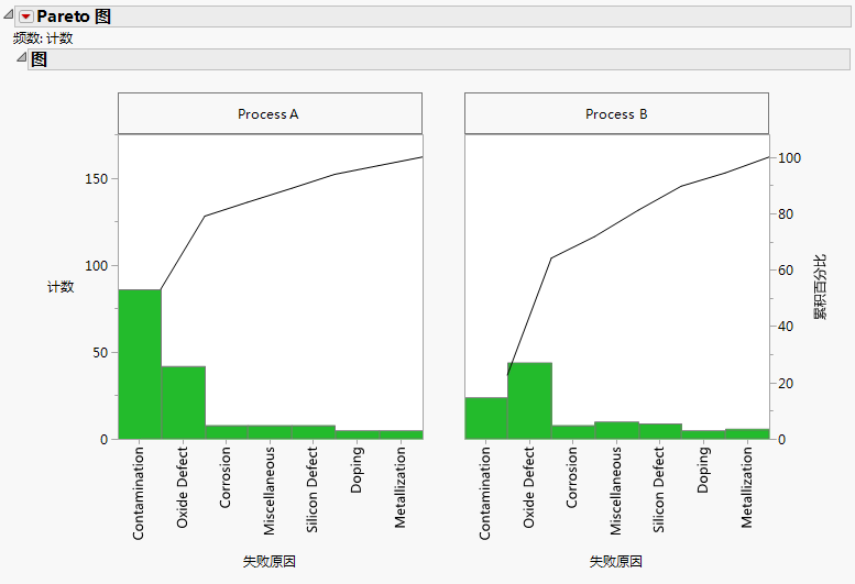

图 13.10 “Pareto 图”报表窗口
Image shown here
Process A 指示“Contamination”是首要失败原因,Process B 指示“Oxide Defect”为首要失败原因。

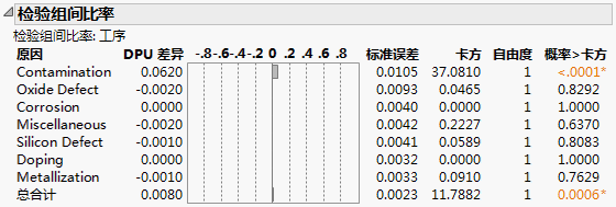

9. 点击红色小三角并选择计数分析 > 检验组间比率。
图 13.11 “检验组间比率”的结果
Image shown here
请注意,组间(Process A 和 B)“Contamination”的 DPU 大约为 0.06。
