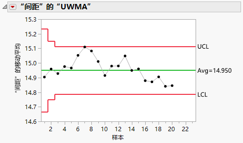

图 12.21 Clips1 数据的 UWMA 图
Image shown here
第一天的点是该日五个子组样本值的均值。第二天的标绘点是第一天与第二天的子组样本均值的平均值。其余各天的点是每一天与之前两天的子样本均值的平均值。
金属夹平均间距看起来在下降,但没有任何样本点落在 3σ 限值之外。
