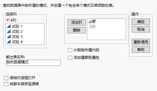

1. 选择帮助 > 样本数据库并打开 Missing Data Pattern.jmp。
2. 选择表 > 缺失数据模式。
图 4.18 “缺失数据模式”窗口
Image shown here
3. 突出显示所有列。
注意:有关红色小三角菜单中选项的详细信息,请参见“列过滤器”菜单。
4. 点击添加列。
5. 点击确定。

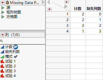

图 4.19 “缺失数据模式”表
Image shown here
提示:要快速创建数据的矩形树图或方格图,请点击表面板的“矩形树图”或“方格图”脚本旁边的绿色小三角。
图 4.19 显示以下模式:
• 第 1 行显示试验 1、试验 2、试验 3 和试验 4 中的所有行都没有缺失值的情况一共有两次。
• 第 2 行显示源表中有两行在试验 4 列中各有一个缺失值。
• 第 3 行显示源表中有两行在试验 3 列和试验 4 列中有缺失值。
• 第 4 行显示源表中有一行有三个缺失值发生在试验 2、试验 3 和试验 4 列。
计数列被指定了频数角色。若现在使用“缺失数据模式”数据表运行分析,JMP 会自动将“计数”用作频数。请参见为列指定预选分析角色。
