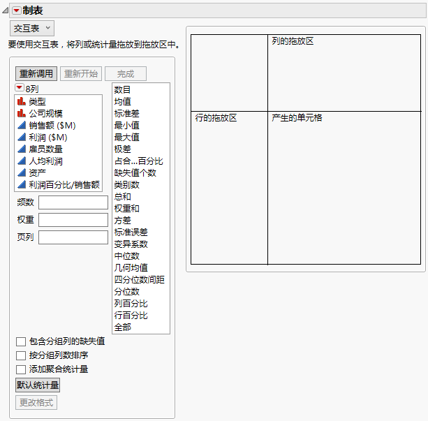

1. 选择帮助 > 样本数据库,然后打开 Companies.jmp。
2. 选择分析 > 制表。
图 3.20 制表工作区
Image shown here

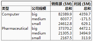

6. 同时选择销售额 ($M) 和利润 ($M),将它们拖放到表中的数目。
图 3.23 添加销售额和利润
Image shown here
制表现在显示每组销售额 ($M) 的总和以及利润 ($M) 的总和。
图 3.24 总和制表
Image shown here

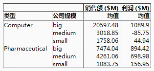

7. 最后一步是将总和更改为均值。右击总和(任选其一)并选择统计量 > 均值。
图 3.25 最终的制表
Image shown here
该均值与使用“汇总”命令得到的均值相同。比较图 3.25 和图 3.19。
