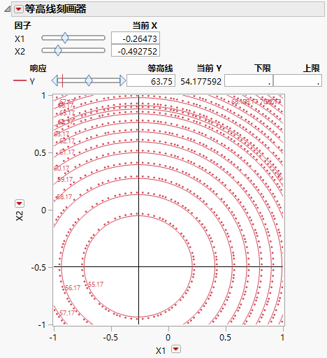

“等高线刻画器”显示响应曲面的等高线。它提供预测响应在临界点区域内的备选刻画器可视化视图。
1. 点击“响应 Y”红色小三角并选择因子刻画 > 等高线刻画器。
2. 点击“等高线刻画器”红色小三角并选择等高线网格。
3. 对于增量,键入 1。
4. 点击确定。
按照一个单位的间隔标绘等高线。请参见图 4.17。
5. 点击“预测刻画器”红色小三角并选择因子设置 > 关联刻画器。
图 4.17 临界点处有十字准线的等高线刻画器
Image shown here
将“等高线刻画器”关联到“预测刻画器”即可将“等高线刻画器”中的当前 X 值关联到“预测刻画器”中显示的 X 值。“预测刻画器”中的 X 值提供 Y 最小化时的临界点。“等高线刻画器”中的十字准线显示临界点。请注意,当前 Y 值为 54.177592,即根据“预测刻画器”得出的预测最小值。

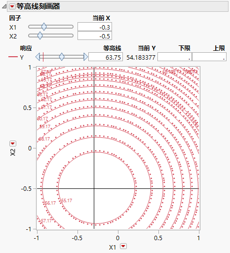

通常不太可能将过程因子恰好设置为将响应最优化的值。“等高线刻画器”可帮助您标识过程因子的备选设置。在接下来的步骤中,假定您可将过程中的 X1 和 X2 值设置为仅具有一个小数位的精度,那么您的过程设置可以在以上设置中的任一个方向上变动一个小数位。
6. 在“等高线刻画器”报表中的当前 X 下,在 X1 旁边键入 -0.3,在 X2 旁边键入 -0.5。
图 4.18 显示 X1 = -0.3 和 X2 = -0.5 的等高线刻画器
Image shown here
十字准线位于最内层等高线之内,“当前 Y”(“当前 X”设置下的预测 Y 值)为 54.183377,只是略微不同于预测最小值 54.177592。
7. 在“等高线刻画器”中,点击并拖动十字准线,探索以 X1 = -0.3 和 X2 = -0.5 为中心 0.1 单位半径内的“当前 X”值。
预测 Y 值全部低于 54.4。实际上,若设置徘徊在最内层等高线内的任意点位置,则预测 Y 会小于等高线值 55.17。
