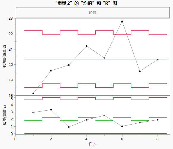

本例使用 Coating.jmp 数据表。这次关注的质量特征是重量 2 列。
1. 选择帮助 > 样本数据库,然后打开 Quality Control/Coating.jmp。
2. 选择分析 > 质量和过程 > 控制图生成器。
3. 将重量 2 拖至 Y 角色。
4. 将样本拖至子组角色(位于底部)。
图 3.20 子组大小变化的均值图和 S 图
Image shown here
重量 2 的数据中有若干缺失值,所以图中有不规则的限值。尽管每个样本的观测数相同,但样本 1、3、5、7 均包含缺失值。

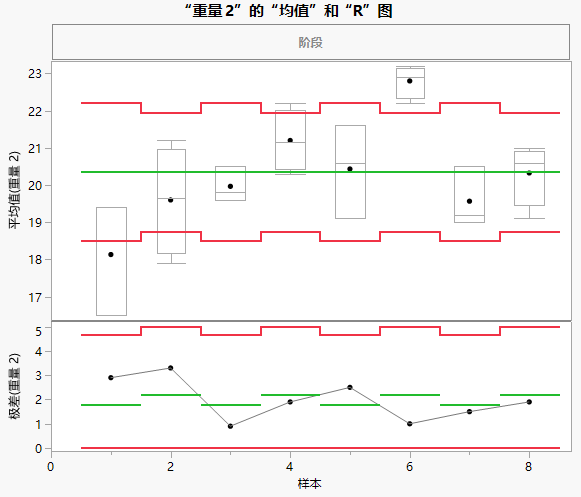

您可以切换到查看每个样本处的箱线图,而不是查看连接每个样本平均值的线条。
5. 在点[1] 分级显示项中,取消选择显示已连接线条选项。
6. 在点[1] 分级显示项中,选择箱线图选项。
