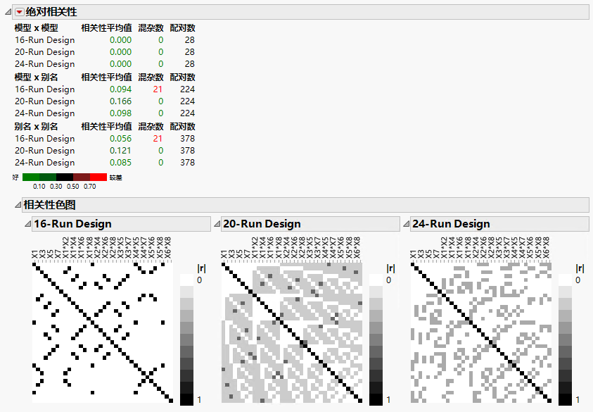

在“比较设计”报表中,“绝对相关性”部分汇总关于模型项和别名项之间的相关性的信息。
图 17.28 三个设计的“绝对相关性”报表
Absolute Correlations Report for Three Designs
图 17.28 显示在使用试验规模不同的设计的示例中构造的三个设计的“绝对相关性”报表(“模型”部分中仅有主效应)。

根据该表下方显示的颜色梯度对“绝对相关性”表中的值着色。您可以使用“绝对相关性”红色小三角菜单中的选项控制颜色图例。请参见颜色仪表板。
相关性色图
“相关性色图”部分为每个设计显示图。色图的单元格在图上方标识。对应于“模型”部分或“别名项”部分中显示的效应的所有项都有对应的单元格。根据两个项之间的相关性的绝对值对每个单元格着色。
默认情况下,相关性的绝对大小用白色-灰色-黑色强度颜色主题表示。通常来说,优秀设计的色图显示对角线外有很多白色,这表示不同项之间是正交的或相关性很小。效应之间的绝对相关性很大会导致估计值的标准误差膨胀。
要查看两个效应之间相关性的绝对值,请悬停在相应的单元格上方。对于定制颜色尺度,在图中右击并选择颜色主题。要保存相关性表,请在图例下方的图右侧右击,然后选择相关性表。
绝对相关性和相关性色图的示例
图 17.28 显示了在使用试验规模不同的设计的示例中构造的 Plackett-Burman 和确定性筛选设计的“绝对相关性”报表。“模型”部分仅包含主效应,所以“别名项”部分包含所有双因子交互作用。所有主效应和双因子交互作用都显示在色图中。
在 16 次试验设计的相关性色图中,主对角线之外的黑色单元格指示相应项的相关性为 1,因此完全混杂。模型项(主效应)与别名项(双因子交互作用)混杂有 21 次,别名项相互之间混杂有 21 次。上述情况显示在“配对混杂”下的报表中。
20 次试验设计和 24 次试验设计的色图没有落在对角线之外的黑色实心单元格。由此判定:这些设计表明所有成对的主效应或双因子交互作用之间都不混杂。不过,值得注意的是:与 16 次试验设计相比,20 次试验设计和 24 次试验设计的“模型 x 别名项”相关性平均值均较高。尽管 16 次试验设计显示出混杂,但其相关性平均值小于 20 次试验设计和 24 次试验设计。
