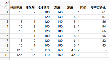

7. 点击添加中心点,输入 2,然后点击确定。
8. 点击制表。
图 6.15 添加了两个中心点的设计
Design with Two Center Points Added
为两个中心试验收集数据后,您可以随后检验模型中的曲率。
