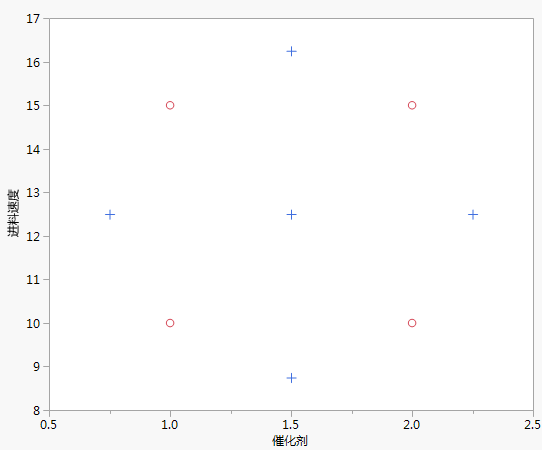

图 6.1 原始设计试验 (+) 和扩充试验 (o)
Original Design Runs (+) with Augmented Runs (o)
