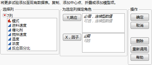

在包含您要扩充设计的数据表打开时,通过选择实验设计 > 扩充设计启动“扩充设计”平台。
图 6.9 “扩充设计”启动窗口
Augment Design Launch Window
有关“选择列”红色小三角菜单中选项的详细信息,请参见《使用 JMP》中的““列过滤器”菜单”。
Y,响应
输入一个或多个数值响应列。必须输入响应。
X,因子
输入因子列。因子可以为任意数据类型或建模类型。
