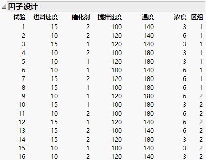

图 6.16 所有因子的折叠设计
Foldover Design on All Factors
8. 点击制表。
可通过更改“区组 1”中试验的因子水平(从低到高或从高到低)来获取“区组 2”中的每个试验。
