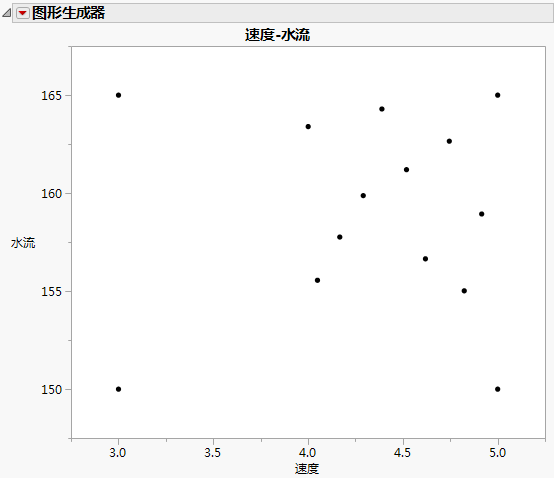

本例扩充了设计以探索设计空间的某一约束区域,空间中的响应深度已最大化,同时对两个因子都添加了约束。
1. 选择帮助 > 样本数据文件夹,然后打开 Design Experiment/DOE Example 1.jmp。
2. 选择实验设计 > 扩充设计。
3. 选择深度并点击 Y,响应。
4. 选择速度和水流,点击 X,因子,然后点击确定。
5. 打开“定义因子约束”部分。
6. 选择指定线性约束,然后点击添加。
7. 为速度输入 1,选择大于或等于,然后为速度下限输入 4。
8. 点击添加。
9. 为水流输入 1,选择大于或等于,然后为水流下限输入 155。
10. 点击空间填充。
11. 输入 10 并点击确定。
12. 点击制表。
13. 从“扩充设计”表中,选择“图形生成器”。
14. 将速度拖至 X 拖放区,将水流拖至 Y 拖放区。
15. 点击平滑线图标以删除平滑线。

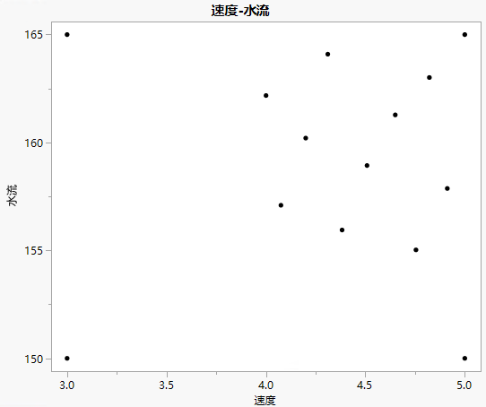

图 6.18 空间填充扩充试验
Space Filling Augmented Runs
扩充的试验会填充设计空间右上角的空间。这是约束设计空间。
