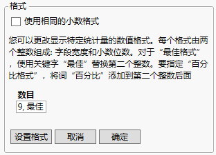

更改数值格式
每个单元格的格式取决于分析列和统计量。对于计数,默认格式没有小数位。对于某些统计量定义的各个单元格,JMP 会尝试使用所请求的分析列和统计量的格式确定合理格式。要覆盖默认格式,请执行以下步骤:
1. 点击“制表”窗口底部的更改格式按钮。
2. 在显示的面板中,输入字段宽度、逗号,然后输入要在表中显示的小数位数(图 9.9)。
3. 要以“百分比”格式显示单元格值,请在小数位数后添加一个逗号,然后键入百分比一词。
4. (可选)若希望 JMP 为您确定要使用的最佳格式,请在文本框中键入最佳一词。
JMP 现在会考虑每个单元格值的精度,并选择最佳方法来显示该值。
5. 点击确定执行更改并关闭“格式”部分,或点击设置格式查看已执行的更改但不关闭“格式”部分。
图 9.9 更改数值格式
Changing Numeric Formats
