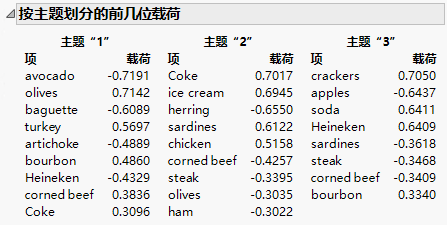

图 26.6 “主题项”报表
Topic Items Report
在“主题项”报表中创建并显示了三个组(或主题)。列在“主题项”表中的项表示该组构成的主要项。例如,“主题 1”是这样一个组,该组主要由不含鳄梨(但包含橄榄)的交易来标识。

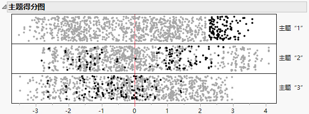

图 26.7 主题得分
Topic Scores
为 1001 个交易中的每一单交易分配的主题得分都标绘在“主题得分”报表中。选择某一主题的各组点可查看这些交易与其他主题如何相关。例如,在“主题 1”上有极高值的交易往往在“主题 2”和“主题 3”上的值很低。

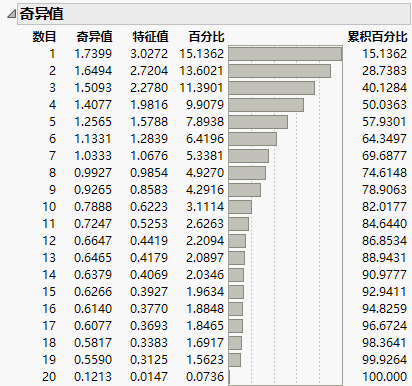

10. 打开“奇异值”报表。
图 26.8 “奇异值”表
Singular Values Table
如图 26.8 所示,前两个奇异值只解释杂货店数据中大约 30% 的变异性。可能需要更多的维来解释足够的变异性。
