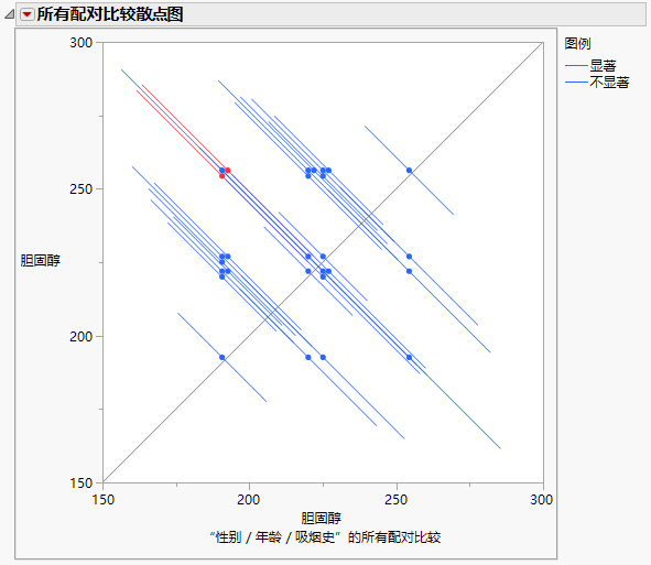

所有配对比较散点图
该图有时称为差值图或均值-均值散点图,其中显示所有均值配对差值的置信区间。(相关示例,请参见图 3.57。)颜色指示哪些差值显著。
该图将参考线显示为对角线上向上倾斜的线。这条线表示两个均值相等的点。每条线段都对应于某一配对比较的置信区间。线段上显示的点的坐标是对应组的均值。悬停在其中一个点上方可显示工具提示,该提示标识要比较的组并显示估计的差值。若线段与对角线相交,则均值可能相等,比较不显著。

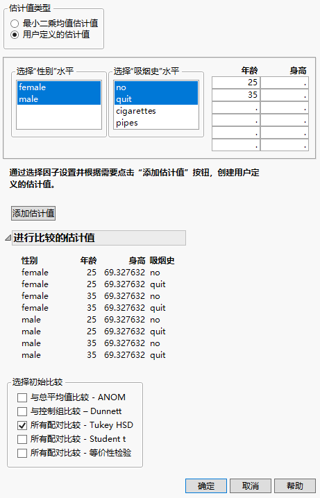

考虑 Lipid Data.jmp 样本数据表。您关注在两个年龄组(25 和 35 岁)和平均身高保持不变的情况下胆固醇是否存在性别差异,是否在非吸烟者和曾吸烟者(其吸烟史分别等于 no 和 quit)方面存在差异。
1. 选择帮助 > 样本数据文件夹,然后打开 Lipid Data.jmp。
2. 选择分析 > 拟合模型。
3. 选择胆固醇并点击 Y。
4. 选择性别、年龄、身高和吸烟史,然后点击添加。
5. 点击运行。
6. 点击“响应‘胆固醇’”旁边的红色小三角并选择估计值 > 多重比较。
7. 从“估计值类型”列表中,点击用户定义的估计值。
8. 从“选择性别水平”列表中,选择 female(默认情况下应已选定)和 male。
9. 从“选择吸烟史水平”列表中,选择 no 和 quit。
10. 在年龄列表中,在前两行输入年龄 25 和 35。
不要在身高列表中输入任何值。因为未指定身高值,在“多重比较”报表中将使用身高列的均值。
11. 点击添加估计值。
请注意,并非您指定的水平的所有可能组合都显示在“进行比较的估计值”报表中。
12. 在“选择初始比较”列表中,选择所有配对比较 - Tukey HSD。
检查您的窗口是否按图 3.56 中所示填写。
图 3.56 已填写的“用户定义的估计值”窗口
Populated Used-Defined Estimates Window
13. 点击确定。
“所有配对差值”报表指示 28 个配对比较中的 2 个是显著的。“所有配对比较散点图”将这些比较的置信区间显示为红色。您可以悬停在任何点上方以确定该点代表哪个配对比较。工具提示还包含该比较中两个水平的差值。两个红色点表示对男性和女性比较 35 岁的曾吸烟者和 25 岁的非吸烟者的点。
图 3.57 针对用户定义的比较的“所有配对比较散点图”
