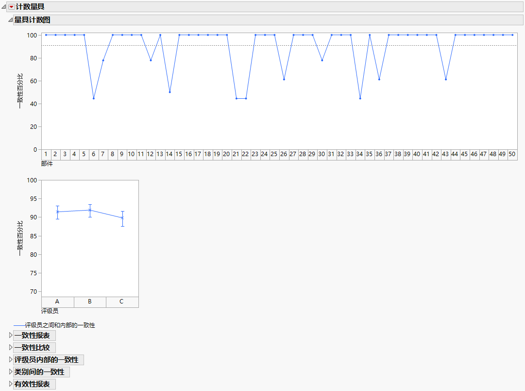

使用一致性测量评估分类测量过程
计数图分析分类测量值,并且有助于为您显示各响应(如评级员)之间的一致性测量。在计数数据中,关注的变量具有有限数量的类别。通常,数据仅有两种可能的结果,例如通过或失败。您可以检查如下方面:评级员在对某个部件分类时的有效程度、评级员相互之间的一致程度,以及评级员在若干次评级过程中保持自我一致的程度。
提示:本章只介绍计数图。有关变异性图的详细信息,请参见“变异性量具图”。
图 7.1 计数图示例
Example of an Attribute Chart
