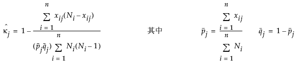

“类别间的一致性”报表中提供分类 Kappa 统计量 (Fleiss 1981)。
假设如下:
• n = 部件(分组变量)的数目
• m = 评级员数
• k = 水平数
• ri = 部件 i (i = 1,...,n) 的重复次数
• Ni = m x ri。针对部件 i (i = 1, 2,...,n) 的评级数。其中包含所有评级员的响应,以及针对某部件的重复评级次数。例如,若 2 个评级员每人给部件 i 测量了 3 次,则 Ni 为 3 x 2 = 6。
• xij = 针对部件 i (i = 1, 2,...,n) 的水平 j (j = 1, 2,...,k) 的评级数
各类别的 Kappa 定义如下:
Equation shown here

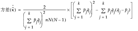

Equation shown here 和 Equation shown here 的方差计算如下:
Equation shown here
Equation shown here
仅当每个部件的评级数相等时才会显示 Equation shown here 和 Equation shown here 的标准误差(例如,对于所有 i = 1,…,n,Ni = N)。
