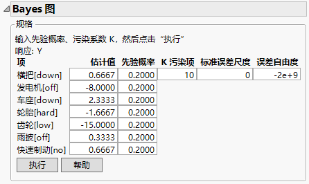

图 3.40 中显示了规格窗口,其中显示 Bicycle.jmp 样本数据表的“Bayes 图”的默认设置。点击该窗口中的“执行”将更新报表,以显示每项的后验概率和条形图(图 3.41)。

图 3.40 “Bayes 图”规格
Bayes Plot Specifications
7. 点击执行计算后验概率。

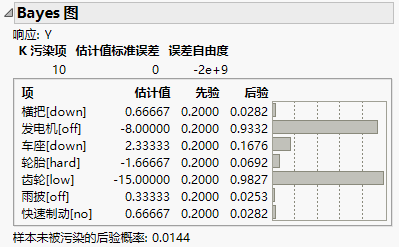

图 3.41 “Bayes 图”报表
Bayes Plot Report
“Bayes 图”报表中的图下方的注释提供了样本未被污染的后验概率。后验概率是基于先验和数据给出的关于不存在活跃效应的概率。概率很小 (0.0144),指示可能存在活跃效应。“后验概率”列表明至少发电机和齿轮是活跃效应。
