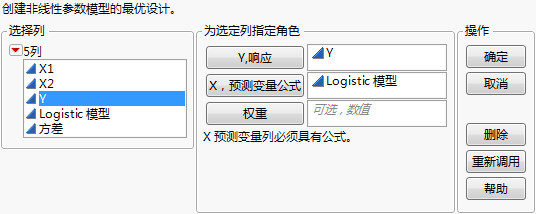

激活起始数据表后,选择实验设计 > 特殊目的 > 非线性设计。
图 24.14 “非线性”启动窗口
Nonlinear Launch Window
有关“选择列”红色小三角菜单中选项的详细信息,请参见《使用 JMP》中的““列过滤器”菜单”。
Y,响应
响应值的数值列。
X,预测变量公式
包含非线性模型的公式的数值列。该公式必须包含参数。
权重
(可选)将权重分配给观测的数值列。
