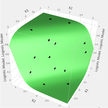

图 24.1 非线性模型的设计点
Design Points for a Nonlinear Model
