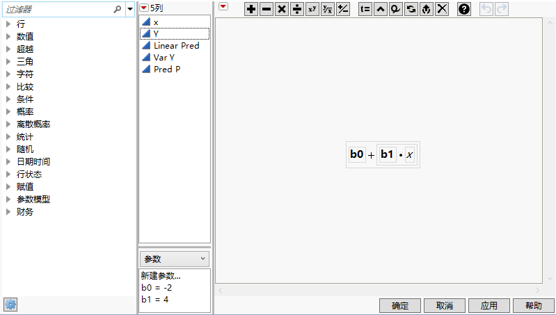

• 包含连结函数线性部分的公式的列 Linear Pred。要查看该公式,请点击“列”面板中 Linear Pred 右侧的加号。模型公式包括参数 b0 和 b1 的初始估计值。初始参数值是在您定义公式时设置的。这些值显示在公式编辑器窗口中间靠下的公式元素面板中。
图 24.11 带有初始参数估计值的线性预测变量公式
Linear Predictor Formula with Initial Parameter Estimates

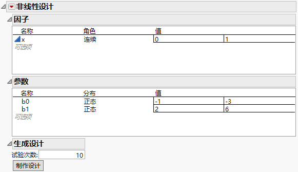

图 24.12 “非线性设计”窗口
Nonlinear Design Window
“因子”部分显示带有 0 和 1 这两个指定值的因子 x。“参数”部分显示其先验分布均设置为正态分布的两个模型参数。JMP 根据您对参数值的初始设置计算默认值。您可以更改该部分中的参数的假设分布和范围。让所有设置保持原样。默认试验次数设置为 10。

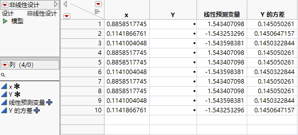

这会向 One Factor Logistic Design.jmp(图 24.13)添加 10 次试验设计。因为优化算法具有随机成分,因此设计表将有所不同。
图 24.13 扩充 One Factor Logistic Design.jmp
Augmentation of One Factor Logistic Design.jmp
