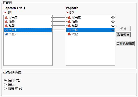

指定匹配列
同名的列将自动匹配。在每个匹配的列之间绘制连线。您也可以手动链接两列。
1. 选择帮助 > 样本数据文件夹,然后打开 Popcorn.jmp 和 Popcorn Trials.jmp。
2. 显示 Popcorn Trials.jmp 并选择表 > 比较数据表。
3. 从“与”列表中,选择 Popcorn.jmp。
此时应该自动从“比较”列表中选择 Popcorn Trials.jmp。
4. 在“匹配列”窗格中,选择产量和产量1,然后点击链接。

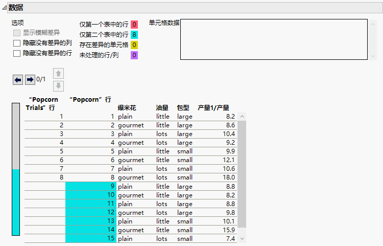

5. 点击比较。
结果显示在“数据”报表中。
图 4.24 比较列
Comparing Columns

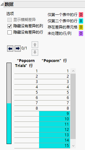

前八行相同,所以不显示。其余行(显示为蓝色)仅显示在第二个表 Popcorn.jmp 中。
6. 在“数据”报表中,取消选择隐藏没有差异的行。
图 4.25 显示没有差异的行
Showing Rows with No Differences
显示前八行是因为它们在两个数据表中是相同的。

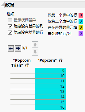

7. 取消选择隐藏没有差异的列。
图 4.26 显示没有差异的列
Showing Columns with No Differences
同时存在于两个数据表中并且匹配的列将显示出来。您可以选择此选项为匹配的数据提供更多上下文。

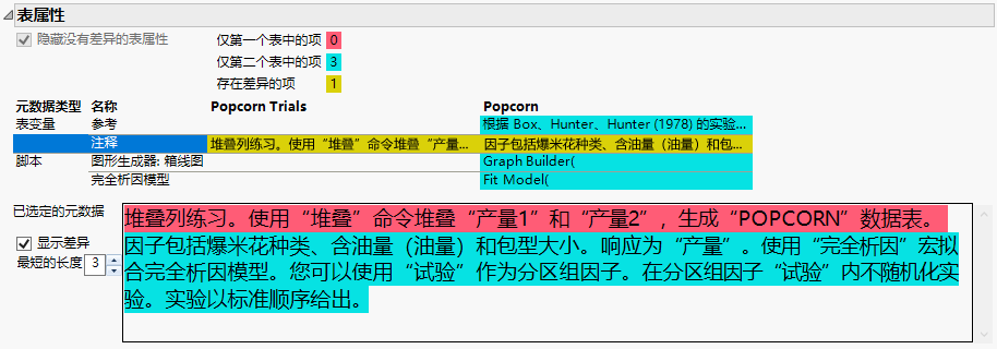

比较表属性
点击红色小三角并选择比较表属性以查看表脚本和变量中的差异。图 4.27 显示表变量和脚本有所不同。要查看完整的变量或脚本,请选择该行并查看选定的元数据。
在本例中,两个注释都不同,引用变量和脚本仅存在于 Popcorn.jmp 中。已选定“注释”变量,以便您可以在“选定元数据”框中的两个数据表中看到该变量的内容。红色着色指示该文本仅存在于 Popcorn.jmp 中。蓝色着色指示该文本仅存在于 Popcorn Trials.jmp 中。
图 4.27 不同表变量
Different Table Variables
取消选择显示差异可查看每个数据表的名称和每个“注释”变量的完整内容,而不是只显示差异。
最短的长度是在将字符声明为公共子段之前两个文件之间必须相同的最小连续字符数。公共子段没有背景色,因为它在两个文件中都存在。最短的长度设置为 3,以防止太短的子段显示为公共,这通常没有任何帮助。例如,最短的长度为 1 意味着两个文件中的任何单个字符都可以匹配。这导致许多非常短的公共文本段和差异段,这通常并不是良好的阅读体验。

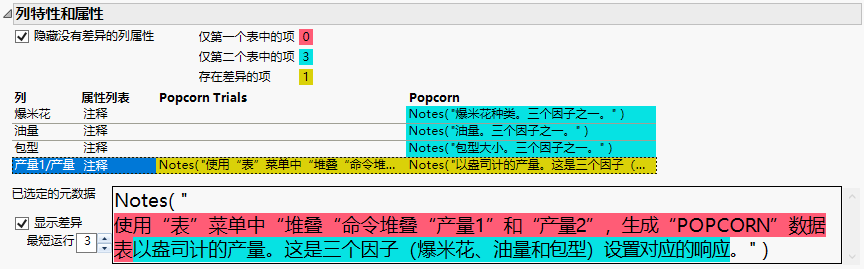

比较列特性和属性
点击红色小三角并选择比较列特性和属性可查看列注释、值颜色和类似项中的差异。
图 4.28 显示 Popcorn.jmp 和 Popcorn Trials.jmp 中的列注释有所不同。已选定产量1/产量列,以便您可以在“已选定的元数据”框中查看完整的注释以及两个注释之间的差异。
