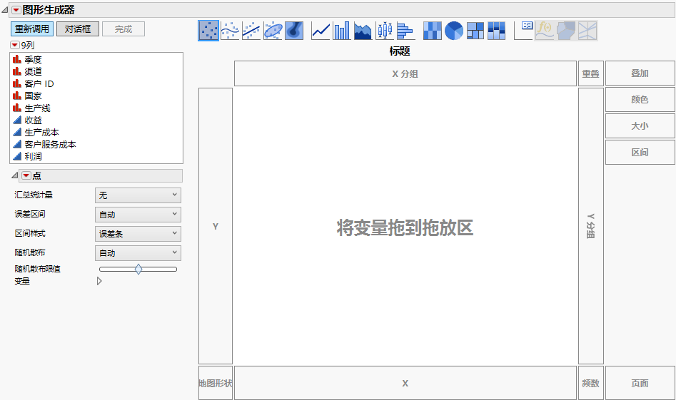

2. 选择图形 > 图形生成器。
图 4.22 图形生成器工作区
Graph Builder Workspace
3. 点击季度然后将其拖放到 X 区域,从而将季度指定为 X 变量。

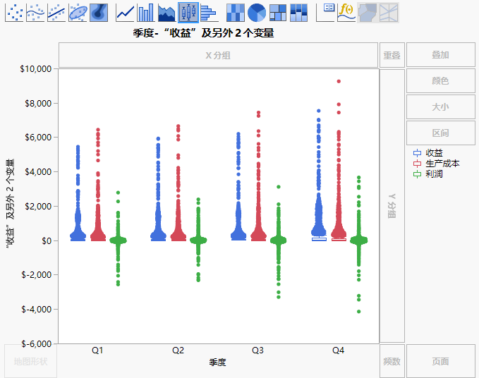

根据您使用的变量,“图形生成器”显示并排箱线图。

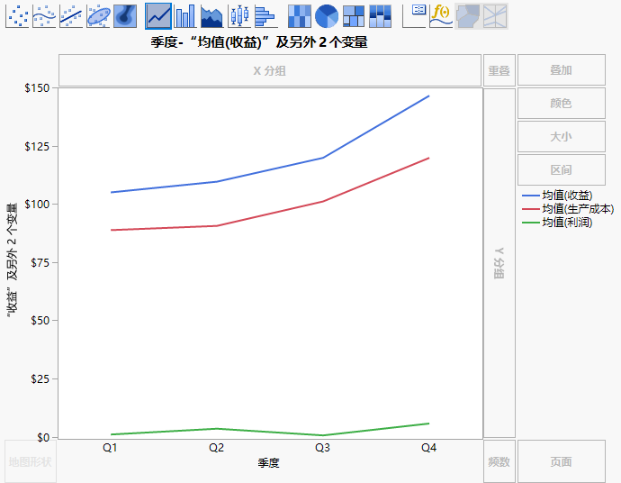

5. 要将箱线图更改为线图,点击“线图”图标Image shown here。
图 4.24 线图
Line Plot

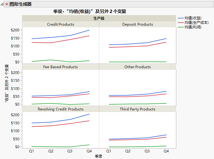

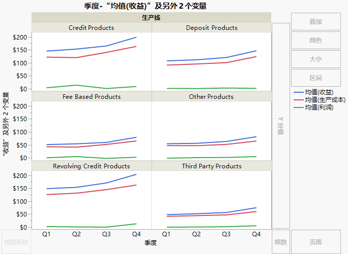

6. 要为每个产品创建单独的图形,点击产品线,将其拖放到重叠区域。
为每个产品创建单独的线图。
图 4.25 最终的线图
Final Line Plots
解释图形
图 4.25 显示每个产品线的收入、成本和利润。业务分析人员想要查看不同产品线之间的收益差别。图 4.25 中的线图给出下列回答:
• 相比于以费用为基础的产品、第三方产品和其他产品,贷款产品、存款产品和周转贷款产品的收入更高。
• 但是,所有产品线的利润都非常接近。

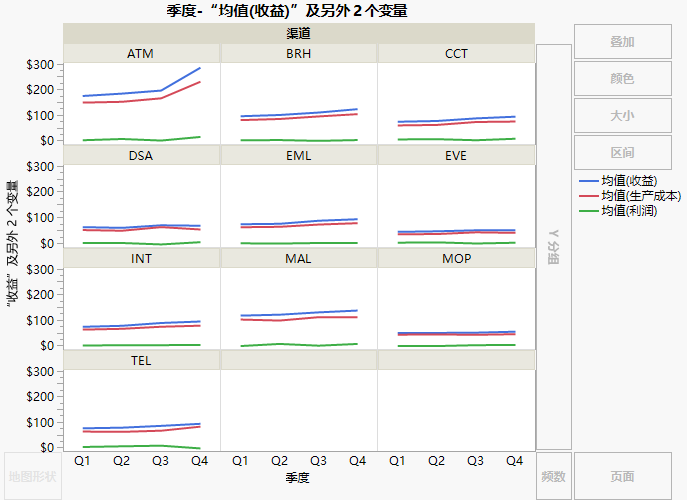

数据表还包括销售渠道数据。业务分析人员想了解不同销售渠道之间收入、产品成本和利润有什么差别。
1. 要从图形中删除产品线,点击图形标题(产品线)并将其拖放到“图形生成器”中的空白区域。
2. 要将渠道添加为重叠变量,点击渠道并将其拖放到重叠区域中。
图 4.26 显示销售渠道的线图
Line Plots Showing Sales Channels
图 4.26 给出这样的回答:ATM 的收入和产品成本最高,并且增长最快。
