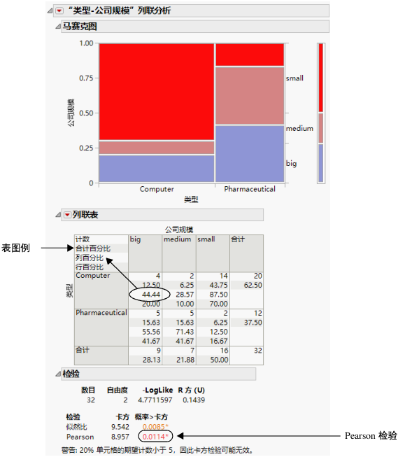

图 5.19 公司类型-公司规模
Company Size by Company Type

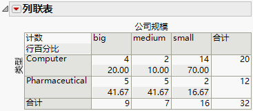

列联表包含的信息不适用于该示例。点击“列联表”红色小三角并撤销选择合计百分比和列百分比以删除该信息。图 5.20 显示了更新的表。
图 5.20 更新的列联表
Updated Contingency Table
解释结果
“列联表”中的统计量在马赛克图中以图形表示。 “马赛克图”和“列联表”同时比较两个行业中小、中、大规模公司的百分比。例如,“马赛克图”显示计算机行业小规模公司所占比例高于医药行业。“列联表”显示确切的统计量:70% 的计算机公司是小规模的,而小规模的医药公司大约是 17%。

要回答该问题,使用检验报表中 Pearson 检验中的 p 值(图 5.19)。由于 p 值为 0.011,小于显著性水平 0.05,财务分析人员得出以下结论:
• 样本数据中的差异具有统计显著性。
• 在更大总体中百分比存在差异。
