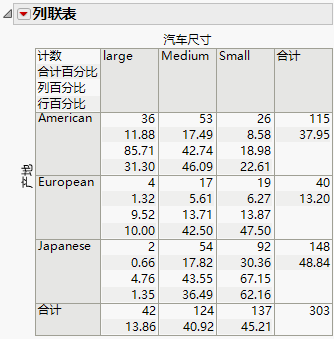

列联表是双因子频数表。X 变量的每个水平都对应一行,Y 变量的每个水平都对应一列。
图 7.6 列联表示例
Example of a Contingency Table
请注意有关列联表的以下事项:
• “计数”、“合计百分比”、“列百分比”和“行百分比”对应于具有行标题和列标题的每个单元格中数据。
• 最后一列包含每行的总计数和百分比。
• 最下面一行包含每列的总计数和百分比。
在图 7.6 中,关注美国生产的大型汽车。下表解释您使用列联表可以得到的关于这些汽车的结论。
表 7.1 基于列联表示例的结论
数字
说明
表中的标签
36
美国生产的大型汽车数目。
计数
11.88%
全部 303 辆汽车中产自美国的大型汽车所占的百分比 (36/303)。
合计百分比
85.71%
42 辆大型汽车中产自美国的汽车数目所占的百分比 (36/42)。
列百分比
31.30%
115 辆美国汽车中大型汽车所占的百分比 (36/115)。
行百分比
37.95%
全部 303 辆汽车中产自美国的汽车所占的百分比 (115/303)。
合计百分比
13.86%
全部 303 辆汽车中大型汽车所占的百分比 (42/303)。
合计百分比
