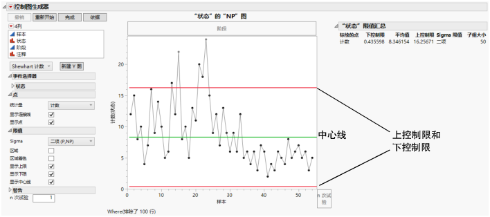

使用“控制图生成器”可构造过程数据的控制图。该分析会生成一个图表,可用于评估某个过程是否处于统计控制状态中。报表随您选择的图表类型而变化。控制图随着在数据表中添加或更改数据而动态更新。图 3.7 显示了 Bottle Tops.jmp 样本数据表的“控制图生成器”窗口。

图 3.7 “控制图生成器”窗口
Control Chart Builder Window

绿线是中心线,即表示数据的平均值。当过程处于统计控制状态时,中心线指示汇总统计量的平均值(期望值)。测量值应均匀分布在中心线两侧。如若不然,则很可能表明过程平均值发生了变化。
• 两条红线分别为上控制限和下控制限,相应地标记为“上控制限”和“下控制限”。当过程处于统计控制状态时,这些限值可给出汇总统计量期望的变异范围。若过程仅显示出常规变异,则所有点都会随机散布在该范围内。
