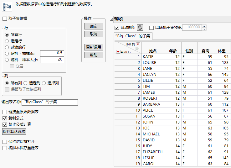

1. 选择表 > 子集。
图 6.2 “子集”窗口
The Subset Window
2. 指定要生成子集的内容。选择以下内容的任意组合:
‒ 取子集依据(选定列中的水平)
‒ 行(所有行、选定行或随机行)
‒ 列(所有列或选定列)
在图 6.2 中,性别列将是子集。
3. 使用附加选项进一步定制您的子集表。
4. 点击确定创建子集表。

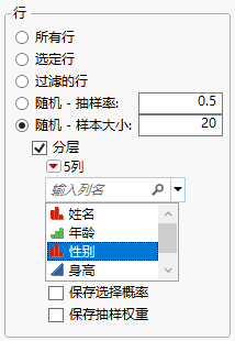

对于在刷新“预览”窗格时可能导致延迟的非常大的表,请选择该选项。默认情况下取消选定。分层的子集
在“JMP 子集”窗口中,若指定了样本大小并添加了分层列,样本大小代表的是每层的大小,而不是整个子集的大小。
图 6.3 分层的子集
Stratified Subsets
对于使用指定样本大小的分层随机样本,可以保存两列:选择概率和抽样权重。选中相应的复选框以保存这两列。
