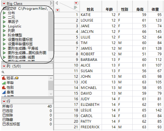

要自动完成各种分析和任务,您可以创建 JSL 脚本并将其保存至数据表(图 4.62)。有关编写数据表脚本的详细信息,请参见《Scripting Guide》中的Table Scripts。
图 4.62 随数据表保存的脚本
Scripts Saved With the Data Table

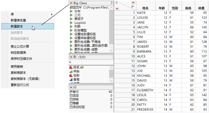

使用 JSL 向数据表添加脚本
1. 点击表面板中数据表名称左侧的红色小三角。
图 4.63 创建脚本
Creating a Script
2. 选择新建脚本。
