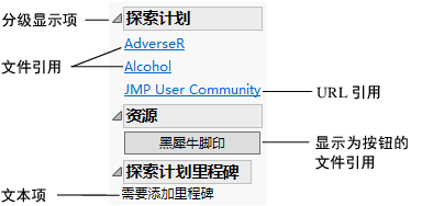

图 10.29 显示您可以向记录添加的一些项。
图 10.29 记录的示例
Example of a Journal
