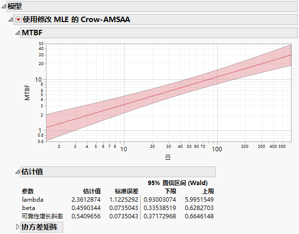

图 11.15 显示了使用修改 MLE 的 Crow-AMSAA 拟合 TurbineEngineDesign1.jmp 中的数据。
图 11.15 “使用修改 MLE 的 Crow-AMSAA”报表
Crow-AMSAA with Modified MLE Report
针对 b 的修正偏倚的估计值的公式取决于该检验是定数截尾还是定时截尾。请参见“使用修改 MLE 的 Crow-AMSAA”的参数估计值。
选择“使用修改 MLE 的 Crow-AMSAA”选项时,“累积事件”图会更新以显示该模型。“模型列表”随之更新。将打开“使用修改 MLE 的 Crow-AMSAA”报表以显示“使用修改 MLE 的 Crow-AMSAA”拟合的 MTBF 图、估计值和协方差矩阵;该图将在MTBF 图一节中进行介绍。
