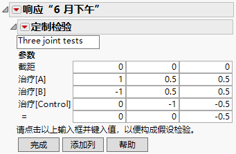

7. 在“定制检验”规格报表中,点击添加列两次以创建另外两列。
8. 在可编辑区域中填写检验名称,并在三列中输入值,如图 3.26 所示。
要查看如何获取这些值,特别是第三列中的那些值,请参见“参数的解释”。
图 3.26 三个对比的“定制检验”规格报表

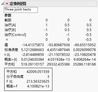

9. 点击完成。
图 3.27 中显示的结果指示三个假设无论是单个检验还是联合检验都是显著的。
图 3.27 显示三个对比的检验的“定制检验”报表
