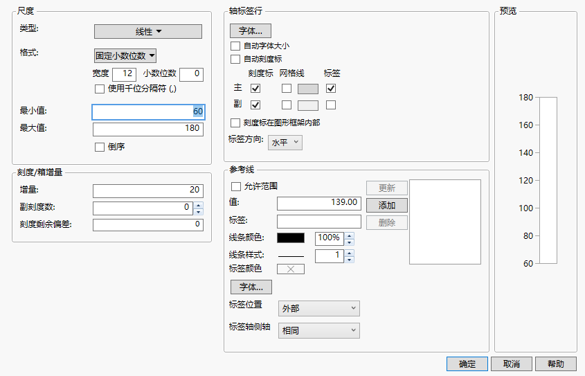

双击 JMP 图形中的数值轴可使用“轴设置”窗口定制该轴。或者,右击轴区域并选择轴设置也可以访问该窗口。
注意:在“图形生成器”和“分布”平台中,您还可以使用“轴设置”窗口定制名义型轴。
窗口中的定制功能取决于轴的数据类型和 JMP 创建图或图表所用的特定平台。图 9.26 显示了数值(连续)轴的典型“轴设置”窗口。
图 9.26 数值(连续)轴的“轴设置”窗口
Axis Settings Window for a Numeric (Continuous) Axis
“轴设置”窗口包含以下面板:
• 尺度
• 刻度/箱增量
• 轴标签行
• 参考线
• “预览”面板显示您当前的选择将如何在轴上显示。
尺度
在“尺度”面板中,您可以执行以下操作:
• 更改轴尺度类型
• 更改轴的数值格式
• 设定最小和最大坐标轴值

设定最小和最大坐标轴值
对于包含数值轴区域的图和图表,您可以更改希望图形显示的最小值和最大值。
请注意以下事项:
• 要恢复默认最小、最大轴设置以及轴的刻度增量,请右击轴标签并选择恢复尺度。要恢复所有默认轴设置,请右击轴标签并选择恢复轴。
• 选择倒序可通过颠倒最小值和最大值反转坐标轴。请注意,三元图不支持该选项。
提示:要为变量设置默认最小和最大坐标轴值(这样设置可避免每次运行分析时都进行该更改),请参见“轴”。

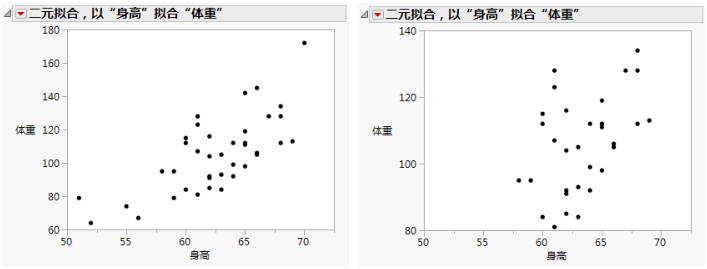

图 9.27 右侧的示例是放大显示的点群,显示左侧图中介于刻度 80 到 140 之间的点。放大图是通过重新指定最大和最小坐标轴值来实现的。
图 9.27 调整轴尺度以放大图中部分
Rescale Axis to Enlarge a Plot Section

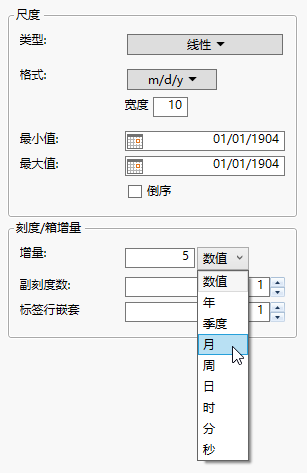

更改轴增量
查看图形时,您可以更改轴增量。
若轴“格式”设置为日期、时间或持续时间,格式菜单将在“增量”旁边显示(图 9.28)。选择增量的格式。
图 9.28 选择日期和时间增量的格式
Selecting the Format for Date and Time Increments
提示:要为变量设置默认轴增量(这样设置可避免每次运行分析时都进行该更改),请参见“轴”。

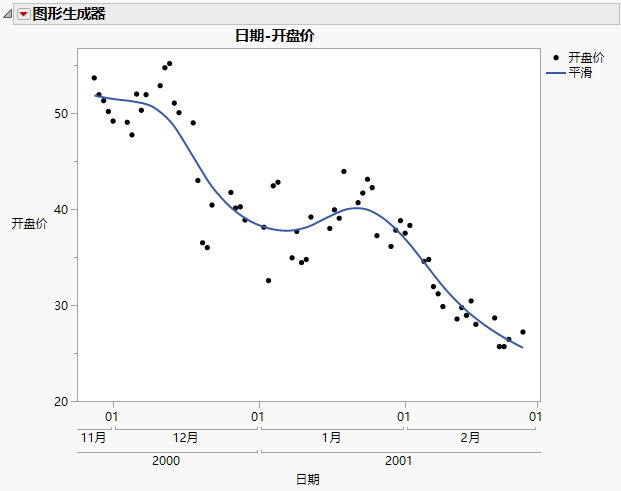

标签行嵌套
只有当您选择了日期、时间或持续时间作为轴格式时,该选项才会出现。通过标签行嵌套,您可以根据格式将一个日期轴分离成多行。例如,您可以将“年”放在最外层的行上,“年”里面是“月”,“月”里面是“天”:
1. 选择帮助 > 样本数据文件夹,然后打开 Stock Prices.jmp。
2. 选择图形 > 图形生成器。
3. 将日期拖至 X 区域。
4. 将开盘价拖至 Y 区域。
5. 双击 X 轴。
6. 对于格式,选择日期 > ddMonyyyy。
7. 将标签行嵌套的值增加至 3。
8. 点击确定。
9. 点击完成以查看最终的图形。
图 9.29 标签行嵌套示例
Example of Label Row Nesting

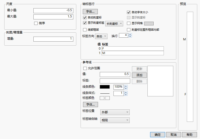

轴标签行
在“轴标签行”面板中,您可以执行以下操作:
• 更改轴标签字体
• 添加刻度标、网格线或标签
• 更改刻度标签的方向
注意:在“图形生成器”中,若您在轴上嵌套了标签,则选项卡会出现在“轴标签行”面板中。您可以在其各自的选项卡中单独更改标签的每一行。

这些选项可能会有所不同,具体取决于坐标轴是连续轴还是分类轴。图 9.30 显示分类轴的轴设置。图 9.26 显示连续轴的轴设置。
图 9.30 分类轴的轴标签行
Axis Label Row for a Categorical Axis
连续轴的选项:
• 仅当一个或多个标签隐藏时(空间不足所致),才选择自动刻度标打开刻度标。
• 通过选择相应的复选框,添加主副刻度标、网格线或标签。
• 点击颜色框可更改网格线的颜色。
• 选择刻度标在图形框架内部可将刻度标移入图形。
分类轴的选项:
• 若所有标签都可见,则默认不显示刻度标。要添加刻度标,请选择自动刻度标。选择其中一个选项可更改刻度标样式。
• 仅当一个或多个标签隐藏时(空间不足所致),选择自动刻度标打开刻度标。
• 选择显示网格添加网格线。
• 点击颜色框可更改网格线的颜色。
• 选择底部框架可在标签周围添加框架。
• 更改文本换行的行数。
• 在标签框中输入不同的值可更改标签。

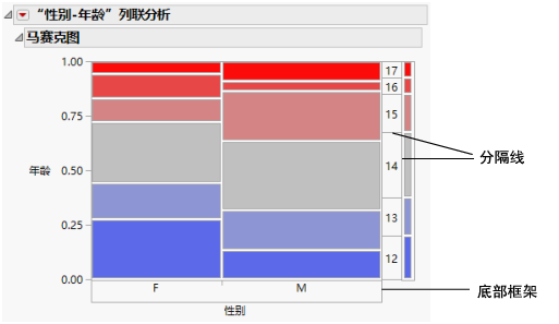

延伸分类轴的分隔线和框架
若名义型或有序型(分类)变量具有许多水平,则延伸刻度标签之间的垂直分隔线很有用。
要将分隔线延长到 x 轴标签,请执行以下步骤:
1. 双击某个名义型或有序型轴以显示轴设置。
2. 选择显示刻度标 > 显示刻度标的短分隔线 > 长分隔线以添加分隔线,或者选择底部框架在轴区域周围添加框架。
