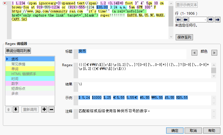

图 12.7 文本分析器正则表达式编辑器
Text Explorer Regular Expression Editor
使用脚本编辑器框解析
窗口顶部的脚本编辑器框显示样本文本是如何解析的。“Regex 编辑器”列表中解析正则表达式的结果用颜色突出显示,所用颜色与“Regex 编辑器”列表中的颜色一致。
• 点击第一行、上一行、下一行和最后一行等按钮,以便使用您自己的数据文本填充脚本编辑器框。这使您可以了解给定的文本数据行是如何解析的。也可以在编辑框中输入行号,以使用数据表中特定行的文本填充脚本编辑器框。
• 点击保存至列按钮以将新列保存到包含正则表达式标记化结果的数据表。有关指定正则表达式结果的详细信息,请参见编辑正则表达式。若通过列 > 实用工具 > 通过文本匹配新建列访问“正则表达式编辑器”,则保存至列按钮不显示。

编辑正则表达式
通过按“Regex 编辑器”面板中指定的顺序处理正则表达式来标记化词条。要更改正则表达式的顺序,请在列表中选择一个正则表达式并点击列表下的向上或向下箭头按钮。您还可以在正则表达式列表中拖放项来更改执行顺序。蓝色小三角表示当前选择的正则表达式。要删除一个正则表达式并从标记化中排除它,请在列表中选择它并点击列表下的减号。不能删除“多余”正则表达式,它必须在正则表达式序列中显示为最后一个。
当您在列表中选择一个正则表达式时,“Regex 编辑器”面板中的可编辑字段指的是选定的正则表达式。点击并在任意这些字段中键入可以编辑它们。
每个正则表达式具有以下特性:
标题
指定一个名称,用于标识当前窗口中的正则表达式(以及以后“Regex 逻辑库”中的正则表达式)。
Regex
指定正则表达式定义。该正则表达式必须至少具有一组括号来指定正则表达式捕获。
结果
指定用什么替换正则表达式所匹配的文本。该值可以是静态文本、空白或正则表达式捕获的值。正则表达式捕获定义为 Regex 定义的结果:
‒ 要用静态文本替换匹配的文本,请在“结果”字段中指定静态文本。
‒ 要忽略匹配的文本,请将“结果”字段留空。
‒ 要保留正则表达式最外层括号产生的文本,请在“结果”字段中使用“\1”(不含引号)。
‒ 要保留正则表达式的整个结果,请在“结果”字段中使用“\0”(不含引号)。
示例
(可选)使用指示正则表达式行为的颜色指定示例文本字符串。
备注
(可选)指定一个备注以说明正则表达式和它的行为。
颜色
指定颜色以用于标识脚本编辑器框的文本中和“示例”字段中正则表达式的匹配。使用箭头按钮更改颜色。
