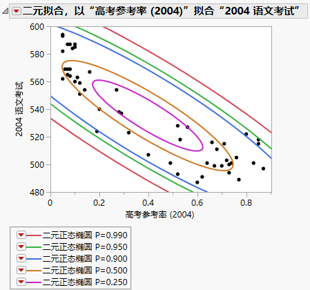

图 5.13 密度椭圆的示例
Example of Density Ellipses
密度椭圆由 X 和 Y 变量的二元正态分布拟合计算得出。二元正态密度是 X 和 Y 变量的均值和标准差以及二者之间相关程度的函数。
这些椭圆显示这些给定百分比的数据预计会出现在哪个区域(假定服从二元正态分布)。密度椭圆的形状能够以图形方式指示两个变量之间的相关程度。较窄的椭圆表示相关性强,而更圆的椭圆表示两个变量之间相关性更弱。
