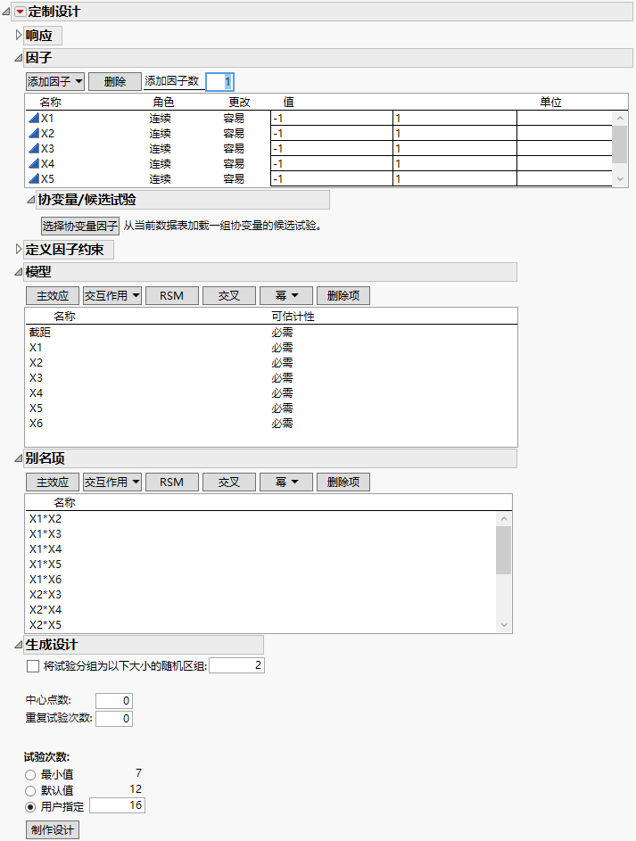

1. 选择实验设计 > 定制设计。
2. 在添加因子数旁边键入 6。
3. 点击添加因子 > 连续。
4. 点击继续。
模型默认包含主效应项。这些项的默认可估计性为“必需”。在“别名项”部分中,请注意添加了二阶交互作用。默认情况下,未包含在假设模型中的所有双因子交互作用都添加到“别名项”列表中。
5. 点击“定制设计”红色小三角并选择最优性准则 > 制作别名最优设计。
选择“制作别名最优设计”指示 JMP 生成在减少别名关系与提高 D 效率之间达到平衡的设计。请参见“别名最优性”。
6. 点击用户指定,将试验次数改为 16。
图 5.9 因子、模型、别名项和试验次数
Factors, Model, Alias Terms, and Number of Runs

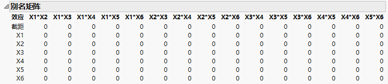

10. 打开设计评估 > 别名矩阵部分。
图 5.10 别名矩阵
Alias Matrix
所有行包含的都是零,这意味着“截距”和主效应项没有因任何双因子交互作用而产生偏倚。

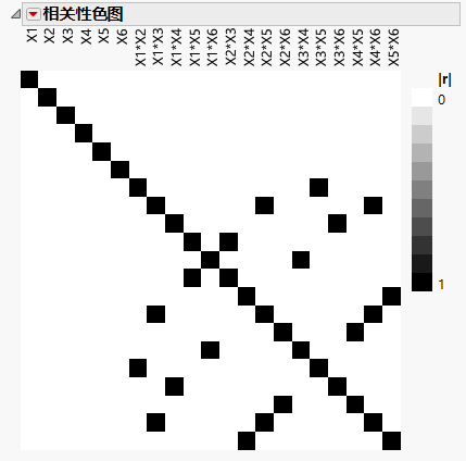

11. 打开设计评估 > 相关性色图部分。
图 5.11 相关性色图
Color Map on Correlations
“相关性色图”显示可以独立于双因子交互作用对主效应进行估计。不过,某些双因子交互作用与其他双因子交互作用之间具有完全别名关系。悬停在对角线之外的黑色方块上,可检查哪些双因子交互作用混杂。
结果表明:这一特定设计是一个分辨率 IV 正交筛选设计。主效应相互之间以及与双因子交互作用之间均没有别名关系。不过,双因子交互作用与其他双因子交互作用之间具有完全别名关系。
