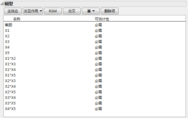

5. 在“模型”部分中,选择交互作用 > 二阶。
图 5.6 带交互作用的模型
Model with Interactions
6. 点击最小值接受试验次数为 16。

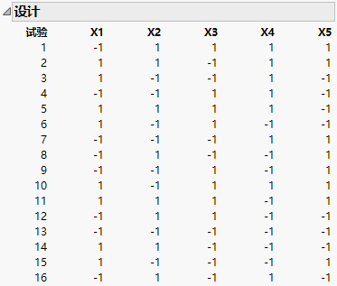

9. 点击制作设计。
图 5.7 显示了设计的试验。所有主效应和双因子交互作用都是可估计的,因为其“可估计性”已在“模型”部分中指定为“必需”(默认值)。
图 5.7 用于估计所有双因子交互作用的设计
Design to Estimate All Two-Factor Interactions

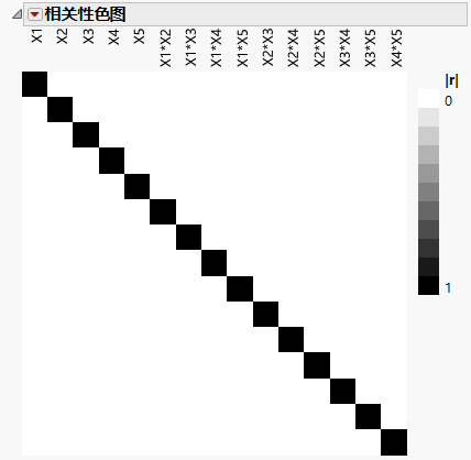

10. 打开设计评估 > 相关性色图部分。
图 5.8 相关性色图
Color Map on Correlations
色图指示五个主效应与十个双因子交互作用全部两两正交。
