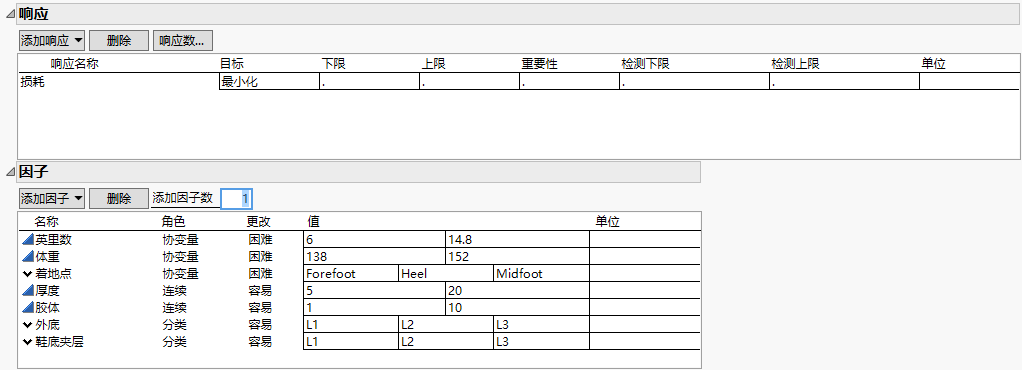

3. 双击“响应名称”下的 Y 并键入损耗。
4. 点击“目标”下的最大化,然后将其改为最小化。
5. 点击添加因子并选择协变量。
6. 从列表中选择英里数、体重和着地点,然后点击确定。
这些是与跑步者关联的难以更改的协变量。
7. 针对英里数、体重和着地点这三个因子之一,在“更改”下点击容易,并将其改为困难。
请注意,这三个协变量的“更改”值全部变为“困难”。

8. 在添加因子数旁边键入 2。
9. 点击添加因子 > 连续。
10. 重命名厚度和胶体这两个因子。
11. 将厚度的值改为 5 和 20。
12. 将胶体的值改为 1 和 10。
13. 在添加因子数旁边键入 2。
14. 点击添加因子 > 分类 > 3 水平。
15. 重命名外底和鞋底夹层这两个因子。
保留这些因子的默认值。
图 5.61 响应和因子
Responses and Factors
16. 点击继续。

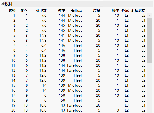

17. 选择交互作用 > 二阶。
指定的模型拟合所有双因子交互作用,包括协变量与实验因子的交互作用。
18. 将“整区数”(即跑步者数量)设置为 32(若尚未设置为该数值)。
19. 在“试验次数”下的“用户指定”旁边键入 64(若尚未设置为该数值)。
注意:在第 20 步中设置“随机种子”,在第 21 步中设置“开始数”,这将会重现本例中显示的精确结果。自行构造设计时,这些步骤不是必需的。
20. (可选)点击“定制设计”红色小三角,选择设置随机种子,键入 12345,然后点击确定。
21. (可选)点击“定制设计”红色小三角,选择开始数,并将其设置为 1(若尚未设置为该数值)。点击确定。
22. 点击制作设计。
图 5.62 针对难以更改的协变量的设计中的前 20 次试验
First 20 Runs of Design for Hard-to-Change Covariates
在 100 名跑步者中,根据其协变量值选定了其中的 32 名跑步者。与选定跑步者对应的行也在 RunnersCovariates.jmp 样本数据表中选定。确定实验因子厚度、胶体、内底和外底的设置,以使设计对于“模型”部分中描述的模型是最优的。

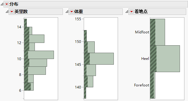

23. 在 RunnersCovariates.jmp 样本数据表成为当前表时,选择分析 > 分布。
24. 将所有三列都选作 Y,列。
25. 选中仅显示直方图。
26. 点击确定。
图 5.63 100 名跑步者的直方图(已选定的跑步者数据用阴影表示)
Histograms for 100 Runners with Selected Runner Data Shaded
这些直方图演示设计选定的跑步者如何平衡这些协变量的试验。选定跑步者的分布类似于每个协变量的所有跑步者的总体分布。
