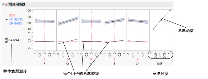

该命令向图矩阵的底部追加一个新行,专用于意愿绘图。该行为每个因子都包含一个用于显示其意愿迹线的图,如图 3.10 所示。它还会为每个 Y 变量添加一列,其中包含可调整的意愿函数。整体意愿测度显示在意愿迹线行左侧,尺度介于 0 到 1 之间。
图 3.10 意愿预测刻画器
The Desirability Prediction Profiler
