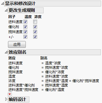

图 10.12 显示 25-2 部分析因设计(5 个因子和 8 次试验)的默认生成规则。
图 10.12 标准 25-2 设计的生成规则
Generating Rules for the Standard 25-2 Design
在“更改生成规则”面板的每个列中,在顶部列出的因子和列中其框被选定的因子构成了定义关系中的一个字。例如,第一列指示温度 = 进料速度*催化剂*搅拌速度是定义关系中的一个字。

获取 25-2 设计中的定义关系
图 10.12 显示两列复选框。
• 第一列表示字温度 = 进料速度*催化剂*搅拌速度。
• 第一列表示字浓度 = 催化剂*搅拌速度。
定义 I 以表示包含“值 +1”的列。因为所有因子水平为 -1 或 +1,第一列中的字等价于温度*进料速度*催化剂*搅拌速度 = I。第二列中的字等价于浓度*催化剂*搅拌速度 = I。它们一起给出了 25-2 设计的定义关系:
I = 温度*进料速度*催化剂*搅拌速度 = 浓度*催化剂*搅拌速度
