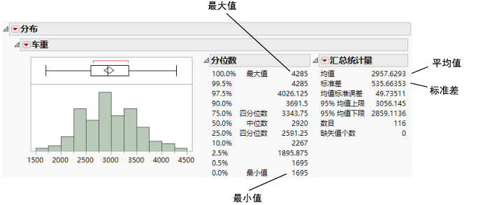

图 5.7 车重的分布
Distribution of Weight

使用图 5.7 中提供的结果,设计专家可以回答问题。
汽车平均重量是多少?
“直方图”显示重量在 3,000 磅左右。
汽车重量的分散程度(标准差)如何?
“汇总统计量”显示重量在 2,958 磅左右。“汇总统计量”显示标准差在 536 磅左右。
最小和最大重量是多少?
“直方图”显示最小值在 1,500 磅左右;最大值在 4,500 磅左右。“分位数”显示最小值在 1,695 磅左右;最大值在 4,285 磅左右。
有离群值吗?
没有。
