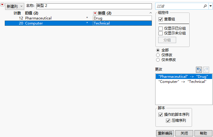

对值重新编码
使用重新编码工具可以同时更改一列中的所有值。例如,假设您对比较计算机和制药公司的销售额感兴趣。您当前的公司标签为“Computer”和“Pharmaceutical”,您想将它们更改为“Technical”和“Drug”。对 32 行中的所有数据逐步更改所有值将会十分繁琐低效,而且容易出错,特别是您的数据行数过多的情况下。重新编码会是一个更好的选择。
1. 选择帮助 > 样本数据文件夹,然后打开 Companies.jmp。
2. 通过点击列标题一次,选择类型列。
3. 选择列 > 重新编码。
4. 在“重新编码”窗口的“新值”列中,在“Computer”行中键入“Technical”并且在“Pharmaceutical”行中键入“Drug”。
5. 从“新建列”列表中选择原位。
6. 点击重新编码。
图 3.7 重新编码窗口
Recode Window
所有单元格都自动更新为新的值。
