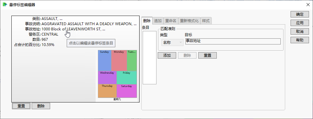

以交互方式编辑悬停标签
1. 在图形中,悬停在数据上方以显示悬停标签。
2. 在悬停标签中,右击并选择编辑。
在“悬停标签编辑器”中,悬停标签的缩略图显示在左侧。点击缩略图中的某个区域可在右侧编辑它。所做的更改将应用于图形中的所有悬停标签。
图 9.69 以交互方式编辑悬停标签
Interactively Edit a Hover Label
在本例中,点击“事故地址”数据会显示“删除”选项卡,这样您就可以从图形中的所有悬停标签中删除“事故地址”条目。您还可以对其进行重命名、重新格式化或更改字体样式。
