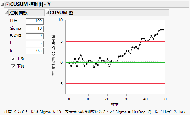

在本例中,您想要检测发动机温度的较小偏移。数据表包含发动机恒温器的温度测量值。
1. 选择帮助 > 样本数据文件夹,然后打开 Quality Control/Engine Temperature Sensor.jmp。
2. 选择分析 > 质量和过程 > 控制图 > CUSUM 控制图。
3. 选择 Y 并点击 Y。
4. 点击确定。
5. 在“目标”框中,键入 100。
6. 在“Sigma”框中,键入 10。
图 10.2 “CUSUM 控制图”报表
CUSUM Control Chart Report
CUSUM 图上的垂线指示温度测量值中的偏移大约从样本 26 开始。
注意:通过运行 Engine Temperature Sensor.jmp 中的“IMR 图”表脚本,您可以将该结果与“单值移动极差”控制图作比较。IMR 图不触发任何 Nelson 检验。

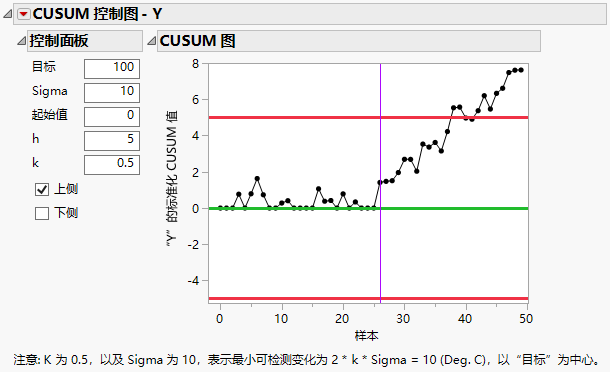

继续上一个示例,假定您只关注不断增大的温度变化。要将图 10.2 中的 CUSUM 控制图改为单侧图,请取消选中“下侧”复选框。执行上述操作时,负累积和对应的点将从图中删除。留下的 CUSUM 控制图只包含正累积和对应的点。
