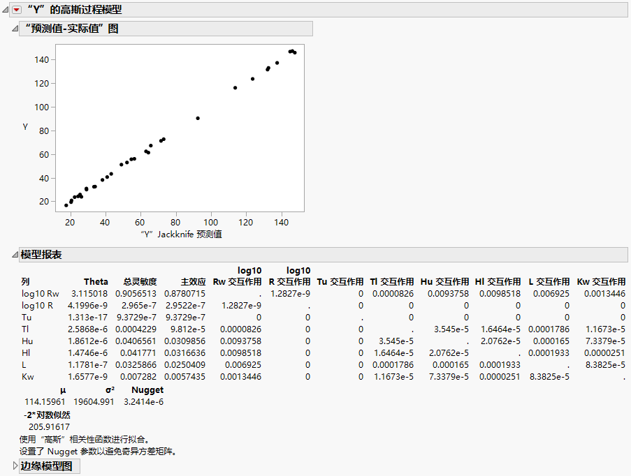

图 17.5 “Borehole Latin Hypercube”报表
Borehole Latin Hypercube Report
“预测值-实际值”图中的数据落在 Y = X 沿线,指示高斯过程预测模型是真实函数的良好近似。在“模型报表”中,您会看到第一个因子 log10 Rw 具有最高的总灵敏度。log10 Rw 的估计总灵敏度解释了响应中有超过 90% 的变异。theta 值较小的因子对于预测公式几乎没有(或没有任何)影响。使用刻画器可直观演示灵敏度。

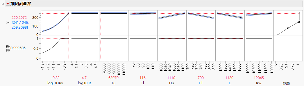

7. 点击“‘Y’的高斯过程模型”红色小三角并选择刻画器。
由于响应 Y 具有“响应限”列属性,因此会自动显示意愿函数。
8. 点击“预测刻画器”红色小三角,然后选择优化和意愿 > 最大化意愿。
图 17.6 “高斯过程模型”刻画器
Gaussian Process Model Profiler
意愿函数设置为将响应 Y 最大化,因为 Y 的目标在“响应限”列属性中设置为“最大化”。最大化意愿函数确定了使响应最大化的因子的值。着色带代表 95% 置信区间。
