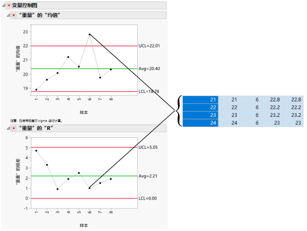

在本例中,创建子组样本大小为 4 的均值图和 R 图。
1. 选择帮助 > 样本数据文件夹,然后打开 Quality Control/Coating.jmp。
2. 选择分析 > 质量和过程 > 传统控制图 > 均值。
请注意选定的图表类型为均值和 R。
3. 选择重量并点击过程。
4. 选择样本并点击样本标签。
5. 点击确定。
图 14.2 涂层数据的计量图
Variables Charts for Coating Data
过程的均值图和 R 图显示在图 14.2 中。样本 6 指示该过程为失控状态。要检查样本值,请点击任一控制图上的样本 6 汇总点。相应行在数据表中突出显示。
